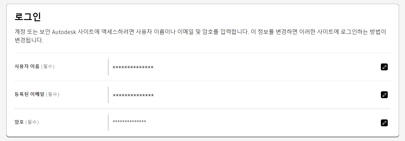

Revit 작업 공유(클라우드, 로컬 또는 Revit Server) 또는 비작업 공유 Revit 클라우드 모델을 사용하는 경우, 사용자 이름을 변경하면 워크플로우가 실패할 수 있습니다. 여기에는 다음이 포함됩니다.
  • 모델을 열 수 없습니다.
  • 중앙 파일과 동기화하거나(작업 공유 모델의 경우) 비작업 공유 모델을 클라우드에 저장할 수 없습니다.
  • 요소가 이전(현재는 사용할 수 없음) 사용자 이름으로 체크 아웃되어 누구도 요소를 수정할 수 없습니다.
아래 사용 사례를 참조하여 적합한 솔루션을 결정하십시오.
