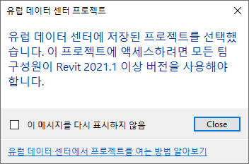

문제: Revit 2021.1에서 유럽 데이터 센터에 저장된 Plant 3D 협업 프로젝트를 선택하면 다음 경고가 표시될 수 있습니다.
원인: 2021.1 이전 Revit 릴리즈에서는 유럽 데이터 센터 위치에 연결할 수 없습니다. 따라서 이전 Revit 릴리즈 사용자는 미국 데이터 센터에서 프로젝트를 선택해야 합니다. Revit 2021.1의 유럽 데이터 센터에 저장된 Plant 3D 프로젝트를 선택하는 경우 이전 Revit 릴리즈 사용자는 Plant 3D 프로젝트에 연결할 수 없습니다.

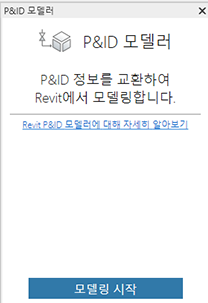

한 사용자가 2021.1의 유럽 데이터 센터에서 Plant 3D 프로젝트를 선택하고 다른 사용자가 2021.1 이전 릴리즈에서 해당 모델을 여는 경우 P&ID 모델러 탐색기는 프로젝트를 선택하지 않은 것처럼 나타납니다. 탐색기는 아래와 같이 빈 상태로 되돌아갑니다.
그런 다음 한 사용자가 미국 데이터 센터에서 Plant 3D 프로젝트를 선택하면 P&ID 도면과 Revit 모델 간의 매핑 상태를 포함하여 유럽 데이터 센터 및 관련 데이터에 저장된 P&ID 프로젝트에 대한 연결이 손실됩니다.
