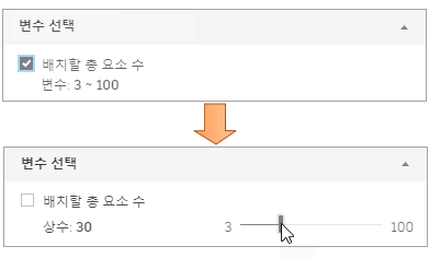

- 현재 입력 설정을 다른 연구에 대한 기본값으로 저장합니다.
- 필요한 경우 Revit 드롭다운 리스트에서 입력을 선택합니다.
- 변수 입력을 상수 값으로 변경합니다.

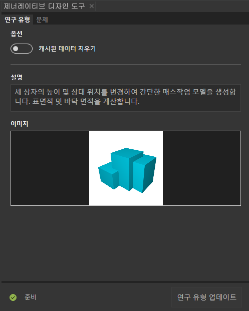

- 새로운 도구 세트는 연구 유형에 대한 작성 및 업데이트 프로세스를 효율적으로 간소화합니다. 이러한 도구에 액세스하려면 제너레이티브 디자인
제너레이티브 디자인 도구 열기를 클릭하십시오.
- 이 도구는 Dynamo 창의 오른쪽에 있는 패널에 표시됩니다. 연관된 Dependencies 폴더를 비롯하여 현재 그래프의 연구 유형을 작성하거나 업데이트하려면 연구 유형 탭을 클릭하고,
- Dynamo를 사용하여 로컬로 설치되지 않은 패키지를 사용하는 연구 유형을 열면 누락된 종속성에 대한 경고 메시지가 표시됩니다. 문제를 해결하기 위한 옵션(필수 패키지 또는 사용자 노드 설치하기 또는 수동으로 문제를 해결할 수 있도록 아무 작업도 하지 않기)을 선택합니다. 이 개선 사항을 통해 Dynamo에서 연구 유형을 실행하거나 편집하는 데 필요한 항목이 Dynamo에 있는지 확인하는 프로세스가 간소화됩니다. 문제 해결: 누락된 종속성을 참고하십시오.
- 그래프 관련 문제를 보고 해결하려면 문제 탭을 클릭하십시오. 문제 설명은 주의가 필요한 노드에 대한 직접 링크를 제공하여 문제 해결 프로세스를 간소화합니다.
