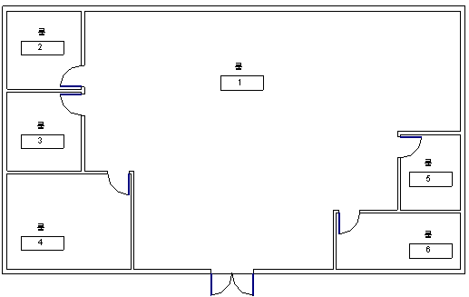

뷰에 룸을 배치하는 대로 룸이 상의 일부가 됩니다. 다음 그림에서 모델의 레벨 1에 배치한 룸은 0상과 관련되며 이 상은 기존 조건을 나타냅니다.
다음 그림에서 모델의 레벨 1에 배치한 룸은 1상과 관련되며 이 상은 새 시공을 나타냅니다.
