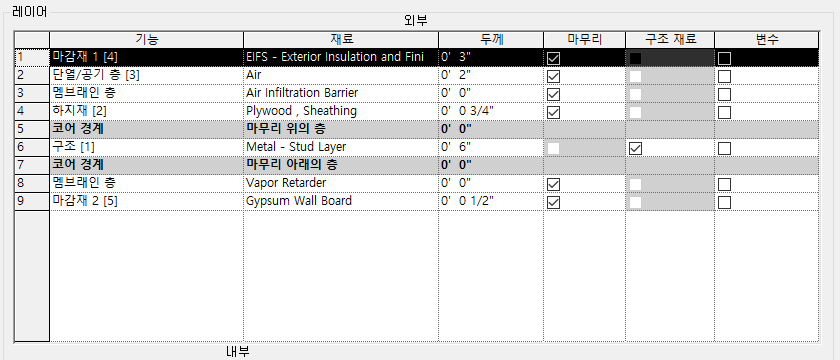

벽 레이어
조합 편집 대화상자를 사용하여 각 벽 레이어의 특성을 정의합니다. 각 벽 레이어의 특성은 다음과 같습니다.
  • 기능 - 복합 요소의 레이어가 인접한 복합 요소에 결합되는 방법을 정의합니다. 복합 구조의 레이어에 기능을 적용하는 방법을 참고하십시오.
  • 재료 - 지정된 재료가 그래픽 및 해석에 사용됩니다. 복합 형상의 재료 정보를 참고하십시오.
  • 두께 - 레이어의 두께를 정의합니다. 멤브래인 함수가 지정된 레이어는 두께를 0으로 지정할 수 있습니다.
  • 마무리 - 레이어가 벽 끝 또는 벽 삽입물(문 및 창)에서 마무리될지 제어합니다. 레이어 마무리 정보를 참고하십시오.
  • 구조 재료 - 벽의 코어 경계 사이에 있는 하나의 레이어를 구조 재료로 설정할 수 있습니다. 이 레이어에 지정된 재료의 물리적 렌더링 모양 맵소스는 구조 해석 모델에서 사용됩니다. 벽의 코어 경계 외부에 있는 레이어는 구조 재료로 지정할 수 없습니다.
  • 가변 - 복합벽의 레이어 중 하나를 변수로 설정할 수 있습니다. 레이어가 하나만 있는 벽은 여전히 변수로 설정할 수 있습니다. 이렇게 하면 벽의 횡단면 인스턴스 매개변수에 대해 수직 및 경사 외에 테이퍼도 선택할 수 있게 됩니다. 벽 유형 특성에서 테이퍼된 벽 유형의 내부 면 및 외부 면에 원하는 기본 각도(수직)를 설정합니다. 각도는 벽의 가변 레이어에 적용됩니다. 가변 레이어를 제외한 모든 레이어는 일정한 두께를 가집니다. 벽 유형 특성을 참고하십시오.

레이어 행: 벽 레이어 또는 영역에 해당
레이어는 한 행에 지정되고, 일정한 두께를 가지고 있으며 벽의 높이를 연장합니다. 지정된 행의 두께를 변경할 수 있습니다. 또한 재료를 각 레이어에 지정할 수 있습니다.
벽 레이어: 일정한 두께를 가지며 벽의 높이를 연장합니다.
