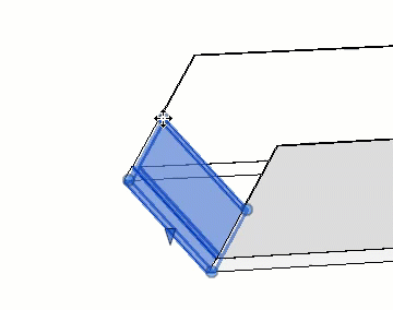

이 매개변수를 사용하여 수직 벽을 경사 벽으로 변경할 수도 있습니다. 벽에 삽입물(창, 문), 스윕 또는 모서리 받침이 포함된 경우 수직 방향으로 유지되며 방향 인스턴스 특성을 사용하여 방향을 수동으로 조정해야 합니다.
주: 수직에서의 각도 매개변수에 표시된 것처럼 양수 또는 음수 경사는 벽이 그려지는 방향에 따라 결정됩니다. 그리기 방향에서 오른쪽은 항상 양수이고 왼쪽은 항상 음수입니다.
- 경사 벽 상단에 있는 캔버스 내 점 컨트롤을 사용하여 벽 각도와 상단 간격띄우기를 조정합니다. 스냅 동작은 기본적으로 사용 설정되어 있으며 보다 정확하게 조정할 수 있도록 가이드라인이 표시됩니다.
