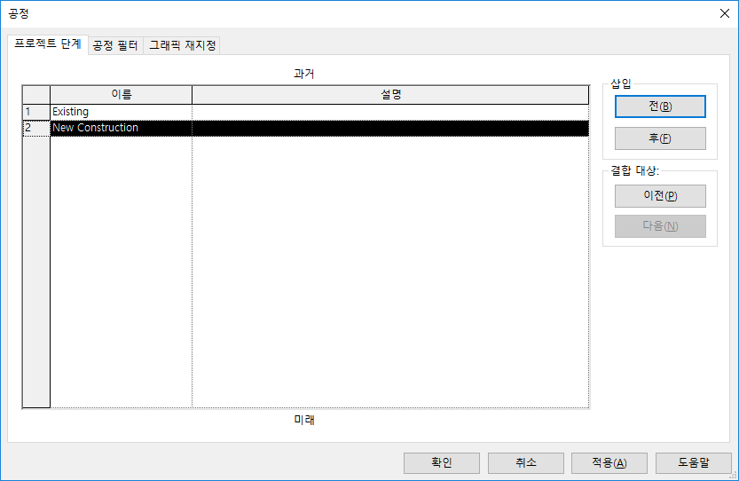

프로젝트에 대해 추적할 작업 상을 확인하고 각 작업에 대한 상을 작성합니다.
  1. 관리 탭상 패널(상)을 클릭합니다.
    상 대화상자가 열리고 프로젝트 상 탭이 표시됩니다. 기본적으로 각 프로젝트에는 기존 시공 및 새 시공이라는 상이 있습니다.
  2. 상 옆의 번호 상자를 클릭합니다.
    Revit LT에서 전체 상 행을 선택합니다. 다음 이미지에는 새 시공 상이 선택되어 있습니다.
  3. 상을 삽입합니다.
    주의: 상을 추가한 후 상 순서를 다시 정렬할 수 없으므로 신중하게 배치하십시오.
    선택된 상 전후에 상을 삽입하려면 삽입 아래에서 이전 또는 이후를 클릭합니다.
    Revit LT에서는 상을 추가할 때 순차적으로 이름을 지정합니다. 예를 들어 1상, 2상, 3상 등입니다.
  4. 원하는 경우 상의 이름 문자 상자를 클릭하여 이름을 변경합니다. 마찬가지로, 설명 문자 상자를 클릭하여 설명을 편집합니다.
  5. 확인을 클릭합니다.
