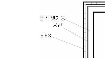

  3. 요소 내에서 태그를 지정할 재료를 하이라이트한 후 클릭하여 태그를 배치합니다.
    지시선 끝을 새 재료로 이동할 수 있으며 새 재료가 재료 태그에 표시됩니다.
