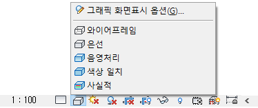

3D 뷰에 배경을 지정하려면 뷰 조절 막대에서 비주얼 스타일 아이콘을 클릭하고 그래픽 화면표시 옵션을 클릭합니다.
