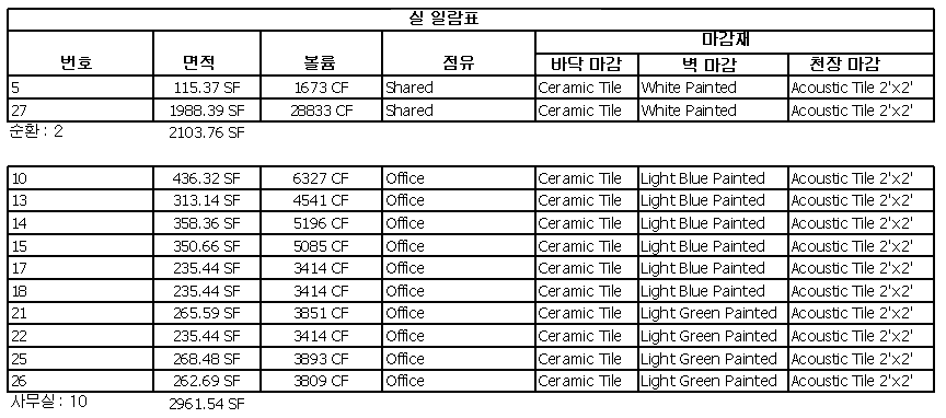

일람표는 프로젝트의 요소 특성에서 추출된 정보를 표 형식으로 표시한 것입니다. 일람표는 일람표를 작성하는 요소 유형의 모든 인스턴스(instance)를 나열할 수 있습니다. 또는 일람표의 그룹화 기준에 따라 다중 인스턴스(instance)를 하나의 행으로 축소할 수 있습니다.

모든 일람표는 모델 수정 시 자동으로 업데이트됩니다. 예를 들어 벽을 이동하면 따라서 룸 일람표에서 정사각형 피트 단위가 업데이트됩니다.
