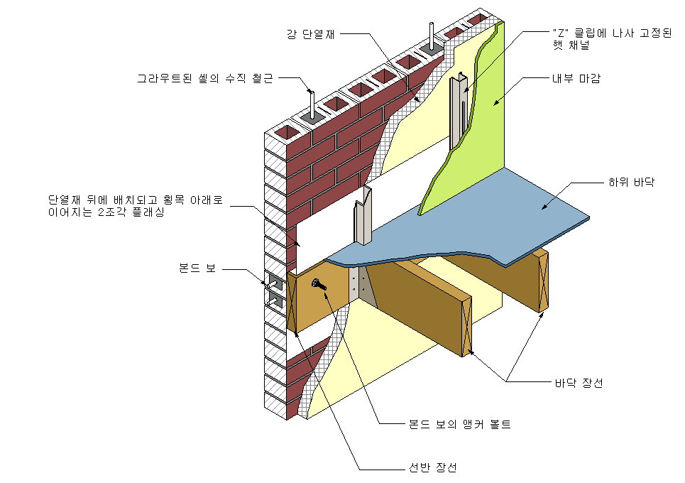

다음은 Revit LT에서 2D 상세 도구를 사용하여 작성한 샘플 드래프팅 뷰이며 3D 뷰가 아닙니다.
