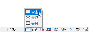

상세 수준 지정
이 전략은 가져오기 응용프로그램의 성능을 향상합니다.
뷰의 상세 수준을 지정하려면 도면 영역 아래쪽의 뷰 조절 막대에서 상세 수준 버튼을 클릭하고 원하는 상세 수준(낮음, 중간 또는 높음)을 선택합니다.
Revit LT 뷰의 상세정보 양을 줄이려면 낮음이나 중간으로 지정합니다. 그러면 내보내는 객체 수와 내보내는 파일의 크기가 줄어듭니다.
