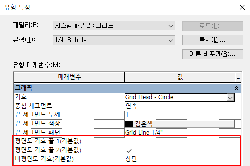

유형 특성을 사용하여 그리드 버블을 표시하거나 숨기려면
  1. 그리드 선을 표시하는 뷰를 엽니다.
  2. 그리드 선을 선택하고 수정 | 그리드 탭특성 패널(유형 특성)을 클릭합니다.
  3. 유형 특성 대화상자에서 다음 중 하나를 수행합니다.
    • 평면 뷰에서 그리드 선의 시작점에 그리드 버블을 표시하려면 평면 뷰 기호 끝 1(기본값)을 선택합니다.
    • 평면 뷰에서 그리드 선의 끝점에 그리드 버블을 표시하려면 평면 뷰 기호 끝 2(기본값)를 선택합니다.
    • 평면 뷰가 아닌 뷰(예: 입면도 및 구획도)에서는 그리드 버블을 표시할 위치를 나타냅니다. 비평면 뷰 기호(기본값)에 대해 상단, 하단, 둘다(상단 및 하단) 또는 없음을 선택합니다.
  4. 확인을 클릭합니다.
    Revit LT에서 모든 뷰에 있는 이 유형의 모든 그리드 선을 업데이트합니다.
