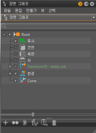

장면 그래프를 사용하여 트리 구조로 구성된 장면의 모든 노드와 참조를 표시합니다. 루트 노드는 구조의 최상위에 있고 장면에 있는 기타 모든 노드의 상위 항목입니다. 루트 노드는 그룹 노드로, 삭제하거나 이름을 바꿀 수 없으며 편집할 수 없습니다. 가져온 파일이 녹색으로 강조표시됩니다.
장면 그래프에는 메뉴, 검색 및 아이콘 막대, 장면 그래프 라이브러리 트리 뷰 또는 장면 태그를 표시하는 옵션 및 노드 계층 구조를 확장하기 위한 슬라이더가 있습니다.
메뉴 막대에서 장면 > 장면 그래프를 선택하거나 신속 접근 도구막대에서
그래프를 클릭합니다.

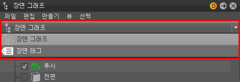

장면 표시줄에 표시되는 항목을 변경하려면 메뉴 막대 아래에 있는 섹션을 클릭하십시오.
장면 그래프 - 장면의 노드 및 참조의 트리 뷰로 변경합니다.
장면 태그 - 장면 그래프에서 장면 태그를 노드와 연결하는 데 도움이 됩니다. 렌더 윈도우에서 장면 태그를 사용하면 컨텐츠를 필터링하고 신속하게 분리할 수 있습니다.

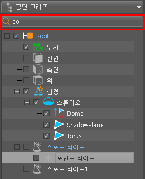

노드를 찾으려면 장면 그래프의 맨 위에 있는 검색 필드를 사용합니다. 정규 표현식이 지원됩니다.

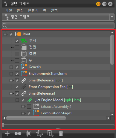

트리 뷰가 표시되지 않으면 뷰 필터 섹션을 클릭하고 장면 그래프를 선택합니다.

참조 옵션에 액세스할 수 있습니다.
로드 - 이 옵션을 사용하려면 언로드된 참조를 하나 이상 선택해야 합니다.
스마트 참조의 경우 선택한 언로드된 스마트 참조 VPB 파일을 VRED로 열어 뷰포트에 표시합니다. 참조 편집기 및 장면 그래프에서 상태가 업데이트됩니다. 세션 중 메모리/성능 관리에 이 옵션을 사용하십시오.
소스 참조의 경우 파일 가져오기 대화상자를 표시해 선택한 언로드된 소스 참조 VPB 파일을 VRED로 다시 가져옵니다. 가져오기 후에 뷰포트에 표시됩니다. 참조 편집기 및 장면 그래프에서 상태가 업데이트됩니다. 세션 중 메모리/성능 관리에 이 옵션을 사용하십시오.
이 옵션에서는 다중 선택이 지원되지만 실행 취소는 지원되지 않습니다.

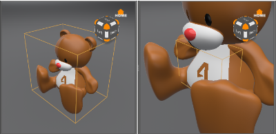

뷰포트에서 볼 수 있도록 선택한 노드를 A면으로 설정합니다.
선택한 불필요한 쉐이프와 구성요소를 뷰포트에서 숨기고 이러한 파일을 다시 로드하지 않도록 이러한 항목을 B면으로 설정합니다.

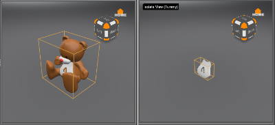

뷰포트에서 선택한 노드만 표시합니다. 전체 모델을 보려면 모델의 상단 노드를 선택한 다음 선택한 뷰 분리를 선택합니다.
선택한 렌더링된 노드를 표시하는 새 뷰포트(렌더 윈도우)를 엽니다.
뷰포트를 선택한 노드의 형상으로 줌합니다.
