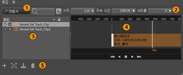

신속 접근 도구막대에서 애니메이션 버튼을 클릭하면 애니메이션 모듈이 열리는데, 2개의 주요 영역으로 구성된 클립 메이커입니다. 왼쪽에는 모든 장면이 포함된 클립의 목록 뷰가 있습니다. 이 목록에서 클립을 선택하면 오른쪽이 업데이트되면서 타임라인 내에 블록이 표시됩니다.
왼쪽 위에 있는 애니메이션 마법사를 사용하면 객체 및 재질 애니메이션을 쉽게 만들 수 있습니다.

애니메이션 매개변수위 타임라인에는 다음과 같은 숫자 입력 필드가 있습니다.
이러한 설정은 복제된 클립에서 적용됩니다.
목록 뷰목록 뷰는 왼쪽에 있고 모든 애니메이션 클립(카메라 애니메이션 포함)이 나열됩니다.

타임라인 뷰타임라인 뷰에서 여러 개의 트랙을 사용하여 클립을 정렬할 수 있습니다. 각 블록은 애니메이션 시퀀스 하나를 나타냅니다. 타임라인에서 드래그하면 다시 정렬할 수 있습니다. 각 블록의 시작 및 끝에 있는 영역에서는 타임라인 내의 관련 순간으로 전환할 수 있습니다. 마우스 휠을 사용하면 타임라인을 줌 인 및 줌 아웃할 수 있습니다.

아이콘 막대왼쪽 아래에는 다음과 같은 기능에 빠르게 액세스할 수 있는 4개의 버튼이 있습니다.
만들기 - 클립, 애니메이션 또는 변형(variant)을 만들 수 있는 메뉴를 엽니다. 변형 만들기 및 기능에 대해서는 여기를 참조하십시오. 클립 메이커 내에서 변형을 사용하면 타임라인 내의 적절한 순간에 다른 변형 상태로 전환할 수 있습니다. 만들 때는 변형 세트 모듈에서 사전 구성된 변형만 선택할 수 있습니다.
뷰의 객체 프레임 - 선택한 클립의 모든 애니메이션을 타임라인 뷰에 표시합니다.
삭제 - 선택한 클립을 클립 메이커에서 제거합니다.
