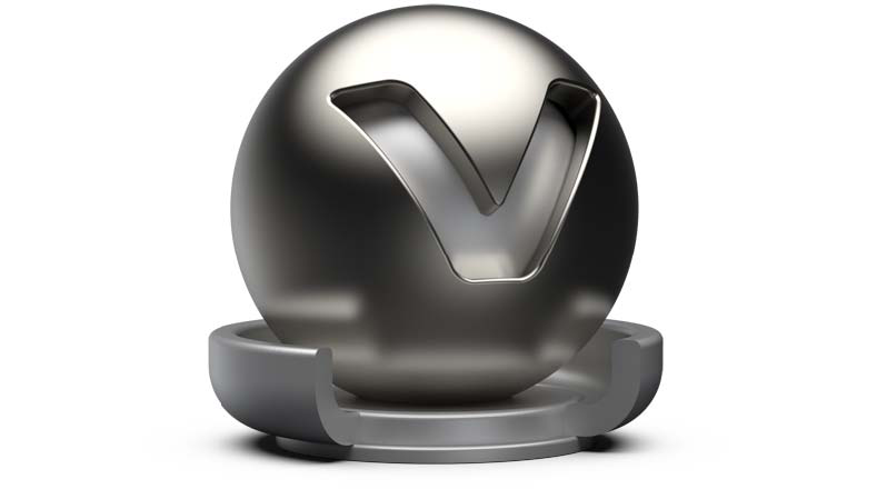

브러시 메탈 재질 유형은 모든 종류의 금속을 시뮬레이트할 수 있어 표면 구조의 배율 및 방향을 더욱 정확하게 제어할 수 있습니다. 속성 대화상자에서 금속 유형 사전 설정을 사용할 수 있습니다.
