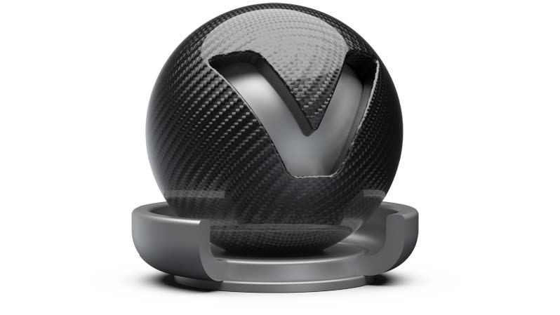

경량형 스포츠 차량에서 찾을 수 있는 탄소 섬유는 클리어 코트 레이어가 있는 우븐 섬유 패턴 재질 유형입니다. 4가지 사전 설정 패턴 유형을 사용할 수 있으며 카본 패턴 속성 내에서 사용자 지정할 수 있습니다.
카본은 삼면 쉐이더이고 카본 2D는 객체의 UV 레이아웃을 사용합니다.
