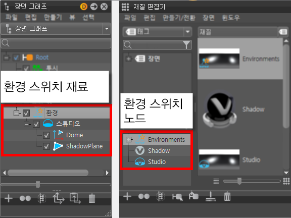

기본적으로 VRED는 두 가지 환경 스위치를 제공합니다. 하나는 재질 편집기에 있고 다른 하나는 장면 그래프에 있습니다. 둘 다 스위치를 나타내는 주황색 별표 환경 스위치 아이콘을 가지고 있습니다. 이러한 스위치는 연결되어 있고 동일한 수의 하위 항목이 있습니다.
환경 스위치
두 스위치의 차이점:

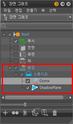

  1. 장면 그래프 또는 재질 편집기에서 환경 스위치를 확장합니다.
  2. 해당 하위 환경 중 하나의 옆에 체크 표시를 하여 활성화합니다.
    환경 스위치 및 노드 구성
환경의 순서를 변경하는 방법
장면 그래프 또는 재질 편집기에서 환경을 드래그 앤 드롭하여 환경 순서를 재지정할 수 있습니다. 한 스위치에 있는 하위 항목의 순서를 변경하면 연결된 스위치에서도 동일한 절차가 자동으로 완료됩니다.

환경 스위치를 찾아 로드하는 방법
환경 스위치를 로드하는 몇 가지 방법이 있습니다. 가장 쉬운 방법은 재질 편집기에서 기본 스위치에 환경 재질을 드래그하는 것입니다. 이렇게 하면 해당 환경 형상이 생성되어 장면 그래프에 있는 스위치에 추가됩니다. 환경 스위치를 찾으려면 다음을 수행합니다.
  1. 메뉴 막대에서 장면 > 재질 편집기를 클릭하여 재질 편집기 대화상자를 엽니다.
  2. 재질 목록에서 환경을 선택합니다.
    이것이 환경 스위치입니다.
  3. 환경 스위치를 확장합니다.
    기본적으로 환경 스위치에는 Studio 환경이 포함되어 있습니다.
  4. 스위치에 다른 환경을 로드하려면 메뉴 막대에서 장면 > 자산 관리자 > 환경을 선택합니다.
  5. 폴더 중 하나를 열어서 선택한 다음 자산 관리자에서 하나 이상의 환경 미리보기를 재질 편집기의 재질 트리에 있는 환경 스위치로 드래그합니다.
