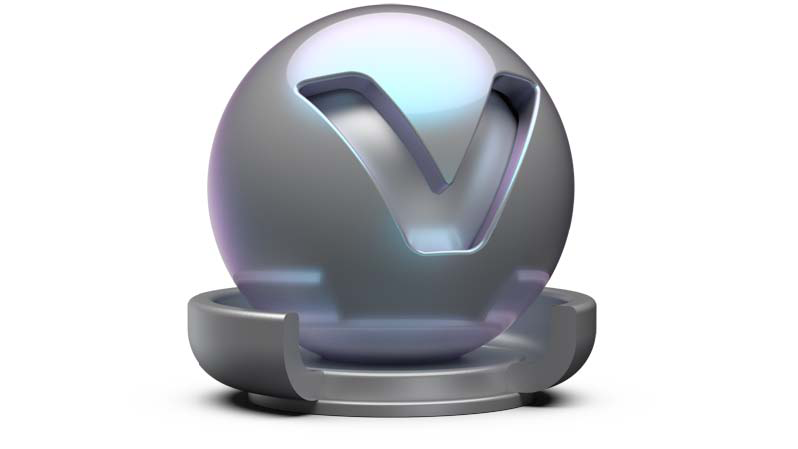

플립플롭 자동차 페인트 재질은 기본 코팅 색상 위에 두 가지 플레이크 레이어를 제공합니다. 이러한 재질의 모양은 표면과 관찰자 사이의 시야각에 따라 크게 달라집니다. 효과는 진열된 모델 차에 사용된 페인트로 나타납니다.
금속 페인트에 포함된 금속 플레이크의 동작을 나타냅니다. 금속 플레이크에는 강한 반사광 라이트 반사 특성이 있고 금속 플레이크는 기본 쉐이딩 색상 위에 레이어드됩니다.
