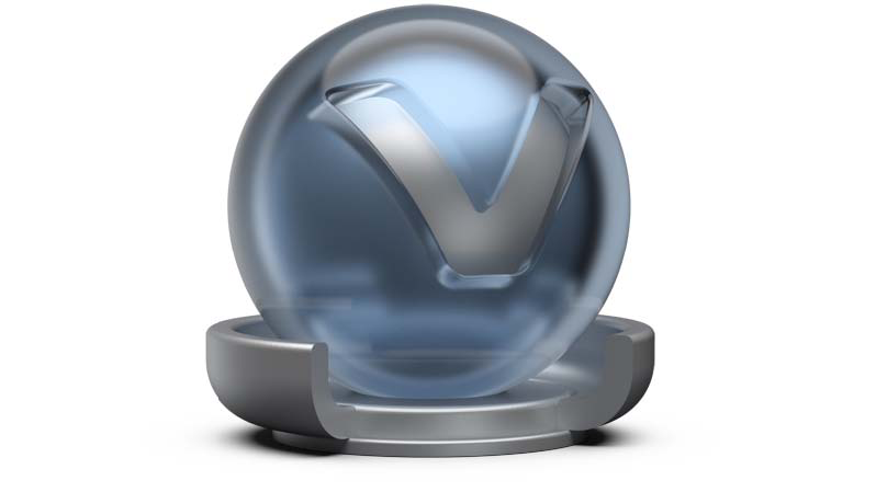

유리 재질은 유리, 아크릴 및 다이아몬드와 같은 여러 가지 종류의 모든 투명한 재질에 사용할 수 있습니다. 또한 물과 같은 액체에도 이상적인 재질입니다. 유리 재질 속성 내에서 굴절 사전 설정의 여러 색인을 장면 내에서 이러한 재질을 정확하게 표현하는 데 사용할 수 있습니다.
외부 투명도 - 쉐이더의 투명도 색상을 설정합니다. 외부 투명도는 표면 뒤에서 비추는 라이트의 색상 필터와 같은 역할을 합니다. 색상이 어두울수록 라이트를 더 많이 차단하고 표면을 더욱 불투명하게 만듭니다. 표면 노멀이 사용자를 향하는 경우 OpenGL 모드에서 외부 투명도는 유리의 색상을 설정합니다. 레이트레이싱에서는 이 속성이 무시됩니다.
내부 투명도 - 쉐이더의 투명도를 설정합니다. 내부 투명도는 외부 투명도와 동일하게 작동하여 표면 뒤에서 비추는 라이트를 필터링합니다. 색상이 어두울수록 라이트를 더 많이 차단하고 표면을 더욱 불투명하게 만듭니다. OpenGL 모드에서 내부 반투명도는 유리의 색상을 설정합니다. 표면 노멀이 뷰어를 향하는 경우 이렇게 됩니다. 표면 노멀이 뷰어의 반대 방향을 향하는 경우에는 외부 투명도가 유리의 색상을 설정합니다. 레이트레이싱에서는 이 속성이 무시됩니다.
반사 색상 - 쉐이더의 반사 색상을 설정합니다.
매체 선택 - 실제로 존재하는 재질을 기반으로 광범위한 굴절 색인 모음을 제공합니다. 선택한 매체는 굴절 색인에 자동으로 영향을 미칩니다.
굴절 색인 - 재질의 굴절 색인을 설정합니다. 레이트레이싱 렌더링 모드에서만 지원됩니다.
시뮬레이션한 두께 - 재질의 시뮬레이션한 두께를 설정합니다.
분산 사용 - 라이트의 여러 파장이 굴절되어 분산 효과를 생성하는 방식을 시뮬레이션합니다. 분산 사용은 스펙트럼 레이트레이싱에서만 작동합니다.
반사도 사용 - 표면에서 반사 강도를 제어합니다. 이 값이 클수록 주위 환경 및 객체가 미치는 영향이 커집니다.
프레넬 적용 품질 - 프레넬 항은 보기 각도에 기반한 반사 강도를 나타냅니다. 수직 입사 시 강도가 재질의 반사도를 설정합니다.
솔리드 그림자(투사 화선 광자) - 이 옵션을 선택하면 굴절로 인한 산란 효과를 계산할 수 있는 렌더 모드가 선택된 경우 유리가 단색(검은색) 그림자를 투사합니다. 그렇지 않은 경우 그림자 색상은 전적으로 유리 색상에 따라 계산됩니다.
거칠기 사용 - 이 옵션을 선택하면 유리가 광택 반사 및 굴절 효과가 있는 무광택 유리로 취급됩니다.
재질 밀도 사용 - 이 옵션을 선택하면 유리를 통과하는 레이 이동이 유리 내에서 이동하는 거리에 따라 감쇠됩니다.
