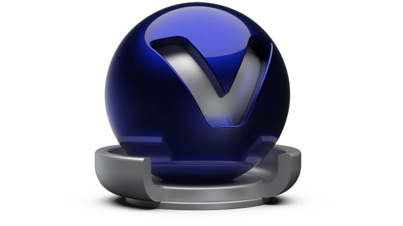

금속 자동차 페인트 재질에는 래커 레이어 위에 금속 또는 플레이크로 만든 작은 파티클이 있습니다. 이러한 파티클은 입사각 내에서 밝기를 늘려 라이트 텍스처와 같은 느낌을 줍니다. 플레이크의 색상 및 크기는 사용자 지정 가능합니다.
이러한 페인트 종류의 기본 구조는 세 개 또는 네 개의 레이어로 구성됩니다.
기본 레이어는 맨 아래의 솔리드 분산 색상 레이어이며, 해당 레이어가 적용되는 실제 재질과 독립적으로 일관된 색상 기반을 제공하기 위한 레이어입니다. 일반적으로 이 레이어에는 회색이 사용됩니다.
두 번째 레이어는 기본 플레이크 레이어입니다. 여기에는 기본적인 색상 느낌과 임의로 분산된 플레이크를 제공하는 색상 지정된 디퓨즈 색조 입자가 포함됩니다.
세 번째 레이어는 보조 플레이크 레이어입니다. 해당 속성은 기본 플레이크 레이어의 속성과 동일합니다.
마지막 레이어는 반사광 레이어인 클리어 코트 레이어입니다. 색상 색조가 있을 수도 있습니다.
