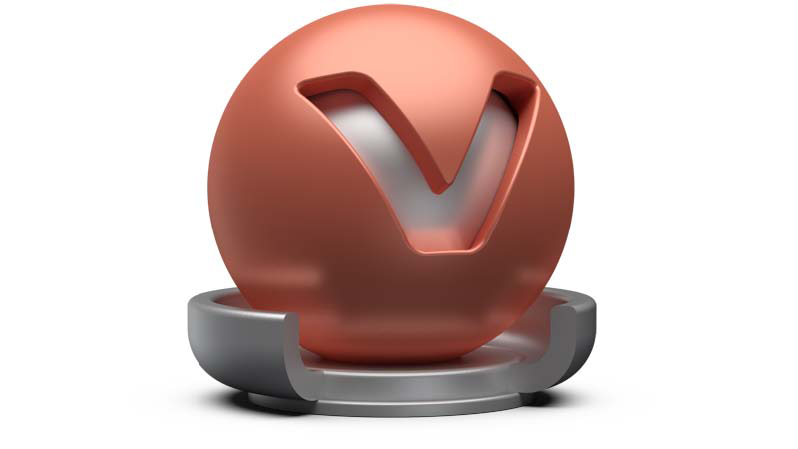

퐁
퐁 반사 모델은 표면이 빛을 반사하는 방식을 정의하는 기술입니다. 광택 있는 표면의 경우 광택 강조표시의 강도가 낮은 반면 흐리게 보이는 표면의 경우 보다 점차적으로 떨어지는 큰 강조표시가 있다는 사실을 기반으로 거친 표면에서 분산 반사를 생성하고 광택이 있는 표면에서 광택 반사를 생성합니다.
퐁 재질
분산 색상
이 속성은 기본 색상 및 재질의 기본 특성을 정의합니다. 슬라이더를 사용하여 밝기를 변경합니다. 오른쪽의 색상 필드를 클릭하여 색상 선택자를 엽니다. 분산 색상에 텍스처를 할당하면 표면으로 투영됩니다. 모양은 정의된 색상과 할당된 텍스처를 결합한 모양입니다.
광택 색상
표면 광택 반사의 재질 색상을 설정합니다. 슬라이더를 사용하여 밝기를 변경합니다. 오른쪽의 색상 필드를 클릭하여 색상 선택자를 엽니다. 광택 채널에 텍스처를 할당하면 텍스처와 함께 여러 광택 강도가 나타나는 영역이 정의됩니다. 광택 색상은 정의된 색상과 할당할 수 있는 텍스처 파일에 따라 달라집니다.
거칠기
거칠기 매개변수는 표면 상단의 라이트 반사를 제어합니다. 이 값이 클수록 표면 상단의 미세한 구조가 더 거칠게 나타나고 반사광이 더 많이 분산됩니다.
분산 후방 산란
재질 분산 구성요소의 거칠기를 정의합니다. 값이 0.0이면 부드러움(람퍼트 표면)을 의미하고 값이 1.0이면 매우 거침(예: 콘크리트)을 나타냅니다.
