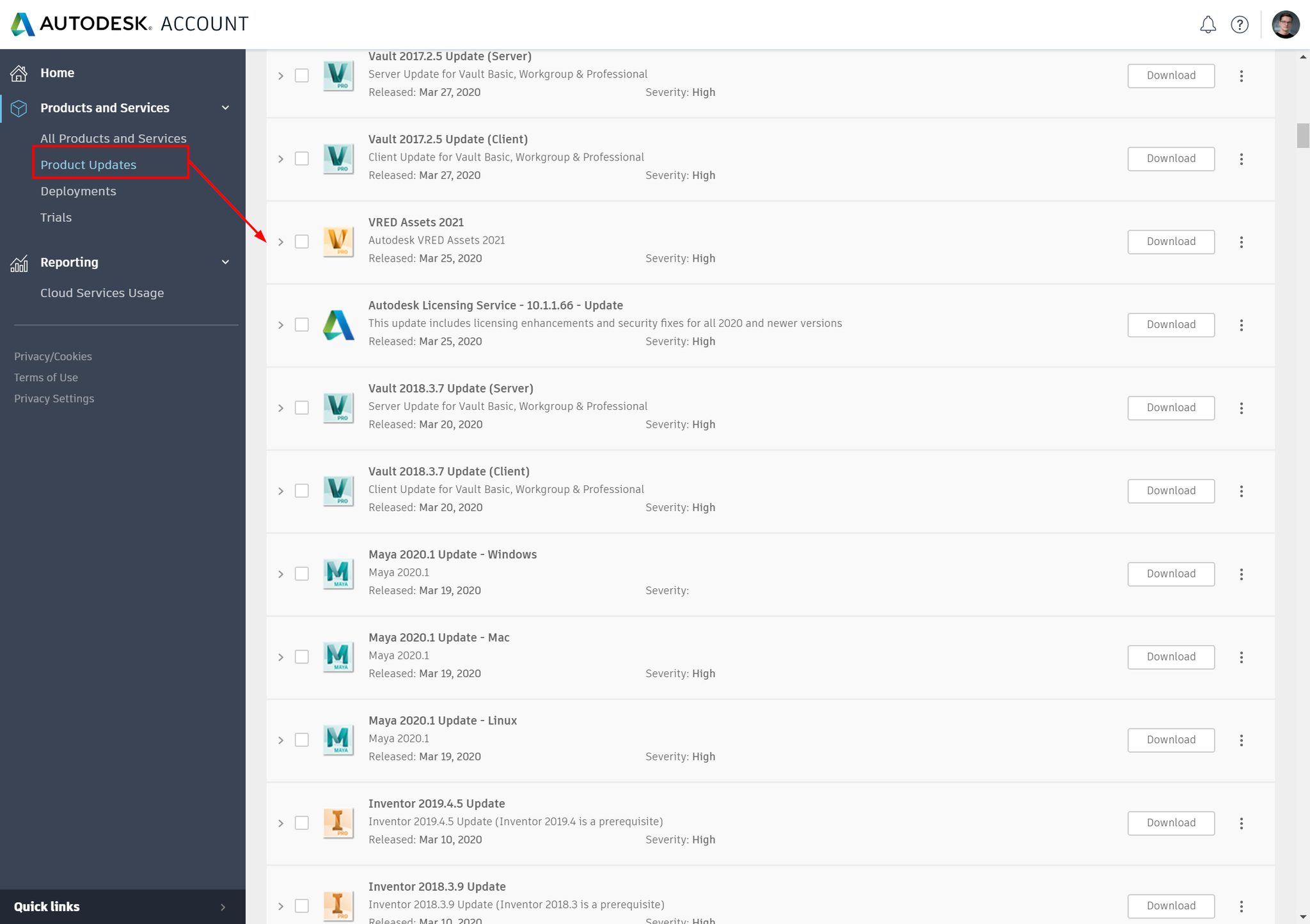

2020.1부터 자산 관리자는 설치 프로그램을 경량으로 유지하기 위해 VRED 설치 프로그램과 별도로 제공됩니다. 필요한 경우 별도로 설치할 수 있는 다운로드에 이 추가 컨텐츠가 제공됩니다. Autodesk VRED 자산 설치 프로그램은 Autodesk Account 및 Autodesk 데스크탑 앱에서 새 실행 파일로 찾을 수 있습니다.
Autodesk Account > 제품 업데이트로 이동하면 VRED 자산이 표시됩니다(이어서 2021 등의 버전이 표시됨).
환경 자산
