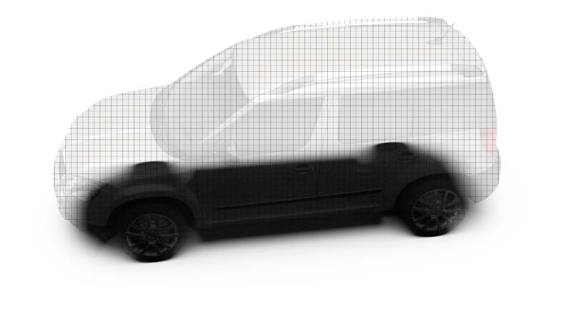

그림자 재질은 기본적으로 투명한 재질입니다. 사전 계산된 앰비언트 어클루젼 그림자, 선형 라이트 소스로 계산된 그림자 또는 글로벌 일루미네이션 라이트 소스가 있는 영역만 음영 처리됩니다. 또한 젖은 표면 또는 미러링 표면을 시뮬레이션하기 위해 분산 및 광택 반사를 수신할 수도 있습니다.
어클루젼 색상 - 사전 계산된 앰비언트 어클루젼 또는 환경 그림자의 색상을 설정합니다.
어클루젼 강도 - 그림자 영역의 강도를 제어합니다.
그림자 색상 - 라이트 소스(예: 포인트 라이트)의 그림자 색상을 설정합니다.
