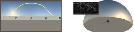

스카이라이트 환경에서는 실제 시간 및 장소에 따라 물리적으로 올바르게 시뮬레이션된 조명을 제공합니다. 스카이라이트는 절차적으로 생성된 구 환경 재질입니다.
스카이라이트에서는 태양의 위치를 빠르게 변경할 수 있는 인터랙티브 미리보기 이미지를 제공합니다. 미리보기 이미지 내의 노란색 곡선은 현재 설정한 날짜 및 장소에서 일출에서 일몰까지 태양이 지나간 경로를 나타냅니다. 태양 경로를 클릭하여 원으로 표현된 태양 위치를 설정할 수 있습니다. 미리보기 이미지에는 4가지 기본 방향(N = 북쪽, E = 동쪽, S = 남쪽, W = 서쪽)을 나타내는 레이블이 포함되어 있습니다. 현재 위치가 북반구인 경우 남쪽이 중심이 지정된 방향이고 현재 위치가 남반구인 경우 북쪽이 중심이 지정된 방향입니다.
