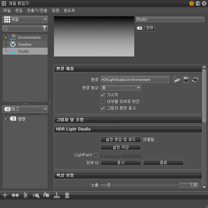

구 환경의 HDR 이미지는 Lightmap LTD에서 공급하는 HDR Light Studio를 사용하여 대화식으로 만들 수 있습니다. GUI의 이 부분은 시작 시 VRED에서 HDR Light Studio의 데모 또는 정식 버전을 감지한 경우 보입니다.
설정 편집 및 로드 - HDR Light Studio를 열고 이 재질에 대해 저장한 프로젝트를 로드해 보십시오. 이전에 이 재질에 대해 저장한 프로젝트가 없는 경우에는 빈 캔버스에서 시작합니다. 현재 HDR 이미지가 대체됩니다. HDR Light Studio 캔버스에 대한 모든 변경 내용이 연결된 VRED 구 환경의 HDR 이미지에 즉시 적용됩니다.
설정 저장 - 현재 편집 중인 구 환경에 대한 HDR Light Studio 프로젝트를 내부적으로 저장합니다.
LightPaint - 이 기능은 HDR Light Studio 버전 4.0부터 사용할 수 있습니다. VRED 내에 LightPaint가 통합되었으므로 VRED 렌더 윈도우를 직접 클릭하여 HDR 이미지에서 라이트 소스의 위치를 지정할 수 있습니다.
예를 들어, 현재 라이트 소스가 해당 위치에서 반사됩니다. 다른 페인팅 모드에 대한 자세한 내용은 HDR Light Studio 설명서를 참조하십시오. 세 가지 페인팅 모드 중 하나를 선택하면 VRED 렌더 윈도우에서 페인트 도구가 활성화됩니다. Shift 키를 누른 상태에서 장면 내에서 마우스 왼쪽 버튼으로 클릭하면 HDR Light Studio 캔버스에서 선택한 라이트 소스를 배치할 수 있습니다. Shift 키를 누른 상태에서 장면 내에서 마우스 오른쪽 버튼으로 클릭하면 라이트 소스를 선택할 수 있습니다. 활성 페인팅 모드는 HDR 맵에서 라이트 노드를 결정하는 데 사용됩니다.
외부 UI - 영역 라이트와 HDR Light Studio 작업을 위한 두 개의 버튼이 포함되어 있습니다.
표시 - 이전에 닫힌 HDR Light Studio 윈도우를 표시합니다.
종료 - HDR Light Studio 백그라운드 프로세스(HDRLightStudio.exe)를 종료하고 라이센스를 확보합니다. HDR Light Studio에서 모든 편집이 완료되고 HDRI가 저장되고 나면 종료 버튼을 클릭하여 다른 작업자가 사용할 수 있도록 HDR Light Studio 라이센스를 해제하십시오.

VRED 환경을 HDRLS(HDR Light Studio)에 연결합니다.
이 작업을 수행하려면 HDR Light Studio가 설치되어 있어야 합니다.

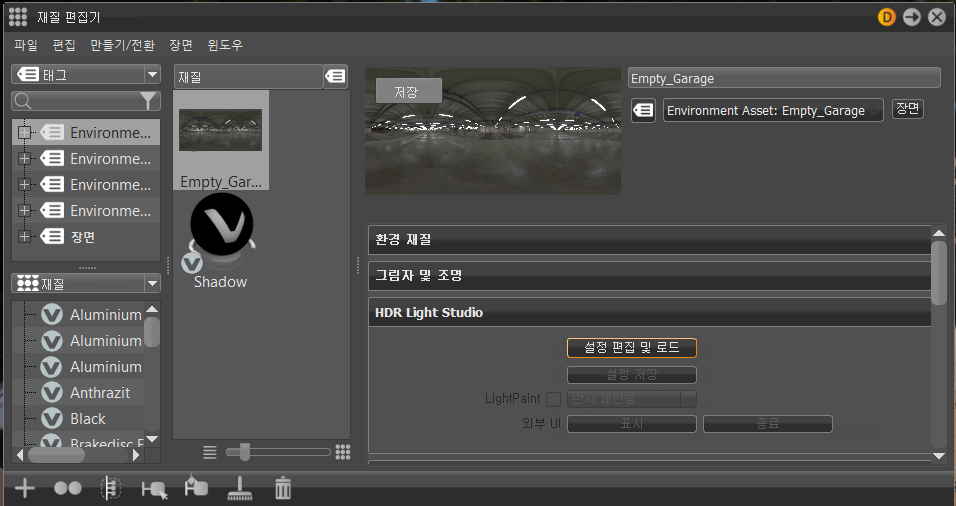

재질 편집기에서 환경 재질을 선택한 후 HDR Light Studio 속성 섹션에서 설정 편집 및 로드를 클릭합니다.
HDR Light Studio에서 라이트 노드를 생성하도록 영역 라이트 옵션을 활성화합니다. 그러면 이 라이트가 영역 라이트로 승격됩니다. VRED에서 직사각형 영역 라이트를 자동으로 생성한 후 영역 라이트에 대한 텍스처, 변환, 활성화된 상태 및 기본 가시성을 수신합니다.
이 라이트는 장면 그래프에서 HDRLS에 연결된 환경 재질의 환경 노드에 포함됩니다. 이 환경에 속하는 모든 영역 라이트가 그룹에 추가됩니다(장면 그래프 및 라이트 편집기 모두에 해당).
HDRLS 영역 라이트 옵션을 설정/해제하면 VRED에서 라이트 노드가 다시 생성됩니다.
