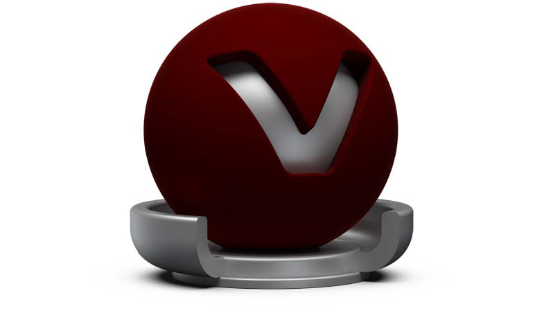

벨벳 재질은 표면이 거의 직접적을 사용자를 향하고 있는 객체의 영역을 어둡게 하고 해당 영역의 가장자리는 밝게 처리하여 벨벳 또는 새틴과 같은 재질의 동작을 모방합니다.
분산 색상 - 이 속성은 기본 색상 및 재질의 기본 특성을 정의합니다. 슬라이더를 사용하여 밝기를 변경합니다. 오른쪽의 색상 필드를 클릭하여 색상 선택자를 엽니다. 분산 색상에 텍스처를 할당하면 표면으로 투영됩니다. 모양은 정의된 색상과 할당된 텍스처를 결합한 모양입니다.
광택 색상 - 표면 광택 반사의 재질 색상을 설정합니다. 슬라이더를 사용하여 밝기를 변경합니다. 오른쪽의 색상 필드를 클릭하여 색상 선택자를 엽니다. 광택 채널에 텍스처를 할당하면 텍스처와 함께 여러 광택 강도가 나타나는 영역이 정의됩니다. 광택 색상은 정의된 색상과 할당된 텍스처 파일에 따라 달라집니다.
감광 - 분산 구성요소의 모양을 제어합니다. 기본 감광 값 1.0은 완벽한 분산 표면을 나타냅니다. 이 값이 1.0보다 커지면 재질이 어두워지고 1.0보다 작아지면 밝아집니다.
폴오프 - 광택 구성요소를 제어하는 데, 시야각에 따라 달라지고 객체의 가장자리에 영향을 미칩니다.
