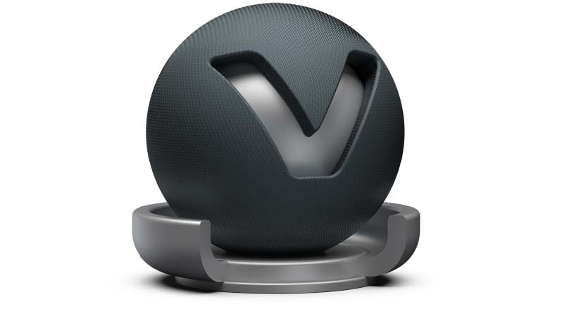

직조 천 재질에는 여러 일반 유형의 섬유에 대한 사전 설정이 포함되어 있어 외부 텍스처를 사용하지 않고 사용자 지정된 천 재질을 만들 수 있습니다. 또한 텍스처를 가져와 사용자 지정된 천 패턴을 사용할 수도 있습니다.
