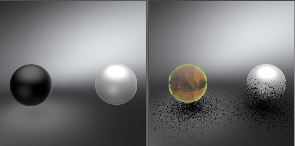

X-레이 재질이 레이어드 재질인 경우 이 효과는 OpenGL 모드에서 표시되지 않습니다. 하지만 레이트레이싱 모드에서는 표시됩니다. 아래 이미지에서 첫 번째는 OpenGL 모드에서의 예입니다. 두 번째는 레이트레이싱 모드에서의 예입니다.
Xray 재질
