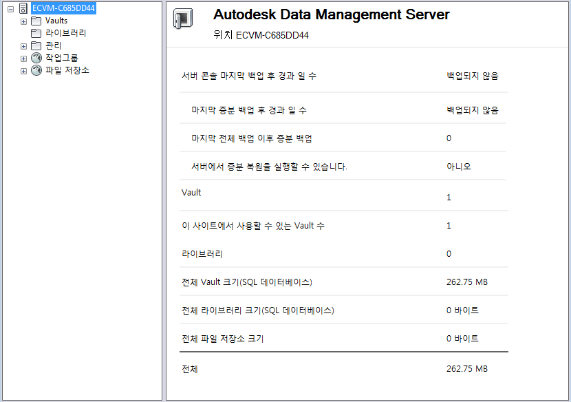

마지막 서버 콘솔 백업 후 경과한 일 수, 사용하도록 설정된 Vault의 수 및 라이브러리의 수를 비롯하여 선택한 Vault 서버에 대한 상세 정보를 볼 수 있습니다.
- ADMS Console 탐색 창에서 최상위 노드를 클릭합니다.
Vault 서버 통계 요약이 표시됩니다. 통계는 다음 항목으로 구성됩니다.
- 서버를 호스트하는 컴퓨터 이름
- 마지막 전체 백업 및 마지막 증분 백업 후 경과된 일 수
- 서버에 있는 Vault 수
- 이 사이트에서 사용할 수 있는 Vault 수
- 서버에 있는 컨텐츠 센터 라이브러리 수(AutoCAD Civil 3D에는 적용되지 않음)
- Vault에서 사용하는 전체 공간
- 컨텐츠 센터 라이브러리에서 사용하는 공간(AutoCAD Civil 3D에는 적용되지 않음)
- 파일 저장소에서 사용하는 공간
- Vault 서버에서 사용하는 전체 공간
