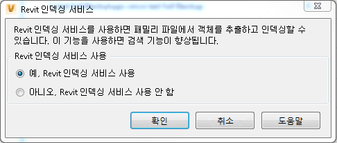

ADMS Console을 통해 Revit 인덱싱 사용
  1. ADMS Console을 시작합니다.
  2. Revit 패밀리 검색을 위해 색인화할 Vault를 마우스 오른쪽 버튼으로 클릭하고 Revit 인덱싱 서비스를 선택합니다.
    또한 작업 메뉴에서 Revit 인덱싱 서비스를 선택할 수 있습니다.
  3. Revit 인덱싱 서비스 대화상자에서 예, Revit 인덱싱 서비스 사용을 선택합니다.
  4. 확인을 클릭하여 선택을 저장합니다.
    주: Vault 서버에서 패밀리 파일의 객체 인덱싱을 시작합니다. Vault에 있는 패밀리 파일 수에 따라 초기 인덱싱에 시간이 걸릴 수 있습니다.
    이제 Vault에서 로드 대화상자에서 Revit 패밀리 검색을 사용할 수 있습니다.
