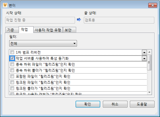

    변이 대화상자에는 기준, 작업, 사용자 작업 유형 및 보안의 네 가지 옵션이 표시됩니다.
  6. 작업 탭을 선택합니다.
  7. 사용 가능한 작업 리스트에서 작업 서버를 사용하여 특성 동기화 및 뷰 업데이트 확인란을 선택합니다.
    이 옵션이 나열되지 않으면 작업 서버를 사용하여 특성 동기화에 대한 드롭다운 화살표를 클릭하고 드롭다운 리스트에서 작업 서버를 사용하여 특성 동기화 및 뷰 업데이트를 선택합니다.
    주: 리스트에서 이 옵션을 선택한다고 해서 해당 확인란도 자동으로 선택되지는 않습니다. 옵션 옆에 있는 확인란도 선택해야 합니다.
  8. 확인을 클릭하여 변경 사항을 저장합니다.
