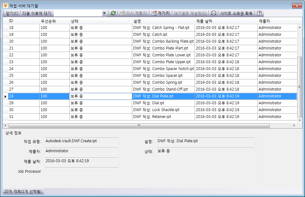

작업 서버 대기열은 클라이언트(Inventor, AutoCAD, Vault, Autoloader)가 제출한 처리 대기 중인 작업의 리스트 또는 대기열입니다. 이 대기열은 Vault Server가 저장 및 관리합니다.
작업 서버 대기열 대화상자에서는 게시 대기 중인 작업을 관리할 수 있습니다. 이 대화상자에서는 작업 수동 인쇄, 일시 중단된 작업 다시 제출, 개별 작업 세부 정보 검토, 작업 대기열 정보 표시 방식 사용자화 등의 작업을 수행할 수 있습니다.
다음 표는 작업 서버 대기열 대화상자의 상세 정보를 설명합니다.
상세 |
설명 |
작업 유형 |
처리를 위해 제출된 작업의 유형입니다. 시각화 작업은 Autodesk.Vault.DWF.Create로 표시되며, 여기서 파일 확장자는 다음과 같습니다. |
제출자 |
대기열에 작업을 제출한 사용자의 이름을 표시합니다. |
제출 날짜 |
작업이 대기열에 제출된 날짜 및 시간을 표시합니다. |
Job Processor |
작업을 처리하기 위해 대기열에서 작업을 가져온 컴퓨터의 이름을 표시합니다. |
설명 |
대기열에 있는 작업에 대한 추가 정보를 표시합니다. 이 필드에는 DWF 작성: 파일 이름도 표시됩니다. |
상태 |
작업의 상태가 보류 중, 처리 중 또는 오류인지 표시합니다. |
결과 |
작업이 오류 상태인 경우에만 정보가 표시됩니다. |
