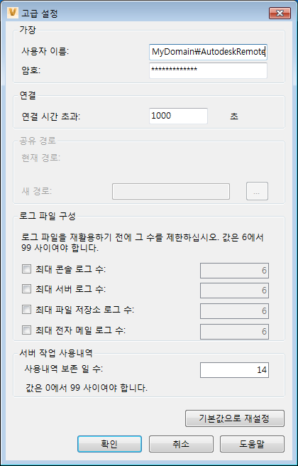

Autodesk Vault Server 콘솔에서 새 계정 설정
  1. Vault 서버 컴퓨터에서 Autodesk Vault Server 콘솔을 엽니다.
  2. 도구 > 관리를 선택합니다.
  3. 고급 설정 탭에서 고급 구성 설정 옆에 있는 설정 버튼을 선택합니다.
  4. 고급 설정 대화상자에서 사용자 이름을 MyDomain₩AutodeskRemote로 변경하고 해당 암호를 입력합니다.
  5. 변경 사항을 적용한 후 확인을 클릭합니다.
