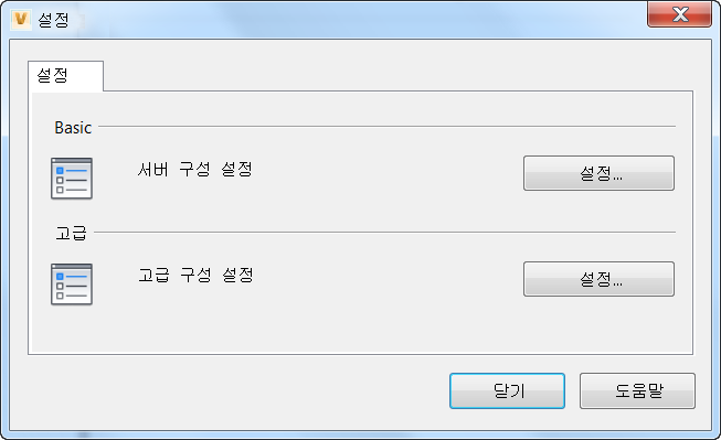

설정 대화상자에 액세스하여 서버 자격 증명 및 추가 서버 설정(예: 가장 계정, 시간 초과, 임계값 및 보존할 콘솔 및 서버 로그 수)을 구성합니다.
기본 서버 설정 액세스
파일 서버에서는 Autodesk Data Management Server가 설치되어 있는 컴퓨터에 액세스할 수 있어야 합니다. 기본 설정에서 이러한 액세스 자격 증명을 구성합니다.
관리를 선택합니다. 고급 서버 설정 액세스
고급 설정에서 가장, 시간 초과 임계값 및 로그 보존 제한을 구성합니다.
관리를 선택합니다.
