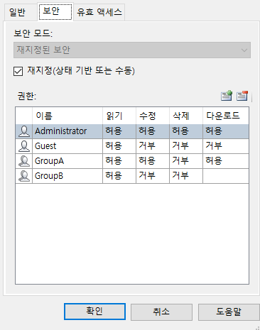

  1. Vault에서 파일, 폴더, 항목 또는 사용자 객체를 마우스 오른쪽 버튼으로 클릭하고 상세 정보를 선택합니다.
  2. 상세 정보 대화상자에서 보안 탭을 선택합니다.
  3. 액세스 제어 리스트에 선택한 파일, 폴더 또는 사용자 객체에 액세스할 수 있는 멤버가 표시됩니다. 권한을 구성할 멤버를 선택합니다.
  4. 새 멤버를 추가하려면 추가를 클릭합니다.
  5. 멤버 추가 대화상자에서 현재 파일, 폴더 또는 사용자 객체에 지정할 사용자 또는 그룹을 선택합니다.
  6. 사용자 또는 그룹에 대한 읽기, 수정, 삭제 및 다운로드 열에서 드롭다운 화살표를 선택하고 해당 권한 유형을 허용할지 또는 거부할지를 선택합니다. 사용자가 상태 또는 폴더 보안에 따라 명시적으로 권한이 거부되지 않은 경우 해당 권한을 유지하게 하려면 (공백)을 선택합니다.
  7. 확인을 클릭합니다.
