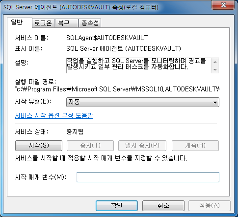

  3. 제어판에서 관리 도구를 두 번 클릭한 다음 서비스 아이콘을 두 번 클릭합니다.
  4. SQL Server Agent (AUTODESKVAULT) 서비스를 찾습니다.
  5. SQL Server Agent (AUTODESKVAULT)를 마우스 오른쪽 버튼으로 클릭하고 속성을 선택합니다.
  6. . 시작 유형을 자동으로 변경하고 서비스를 시작합니다.

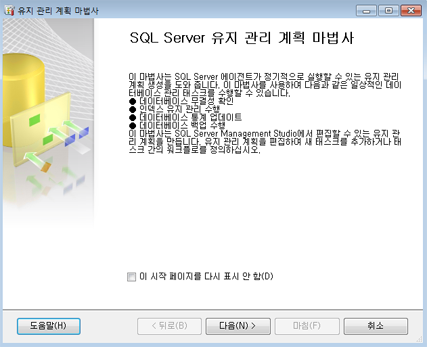

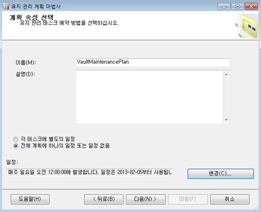

  13. 유지 관리 계획 폴더를 마우스 오른쪽 버튼으로 클릭한 후 유지 관리 계획 마법사를 선택하고 다음 대화상자가 나타나면 다음을 누릅니다.

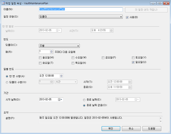

  14. 계획 속성 선택 대화상자에서 이름에 Vault 유지 관리 계획을 입력한 다음 변경 버튼을 클릭하여 스케줄을 설정합니다.
  15. 작업 스케줄 특성 대화상자에서 유지 관리 계획을 Autodesk Vault Server 콘솔 백업 완료 후에 실행되도록 설정합니다. 데이터 세트 크기에 따라 이 스케줄을 다른 요일과 시간에 실행해야 할 수 있습니다. 이 작업을 토요일에 실행하여 작업 완료에 걸리는 시간을 확인한 다음, 작업을 정기적으로 실행하는 데 가장 적절한 요일과 시간을 결정하는 것이 좋습니다.

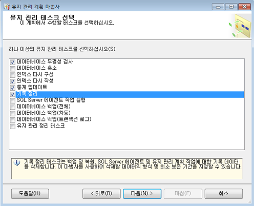

  16. 유지 관리 작업 선택 대화상자에서 다음 옵션을 선택합니다.

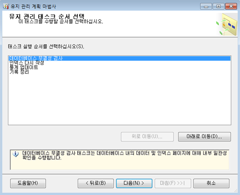

  17. 유지 관리 작업 지시 선택 대화상자에서 지시를 다음과 같이 설정합니다.

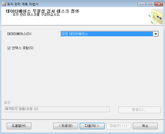

  18. 데이터베이스 무결성 검사 태스크 정의 대화상자의 데이터베이스 드롭다운 리스트에서 모든 사용자 데이터베이스를 선택한 다음 인덱스 포함 옆의 상자를 선택합니다.

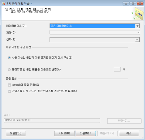

  19. 인덱스 다시 작성 태스크 정의 대화상자의 데이터베이스 드롭다운 리스트에서 모든 사용자 데이터베이스를 선택합니다.

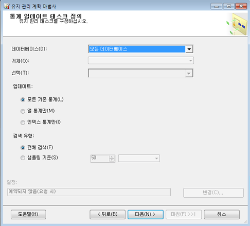

  20. 통계 업데이트 태스크 정의 대화상자에서 다음 옵션을 선택합니다.

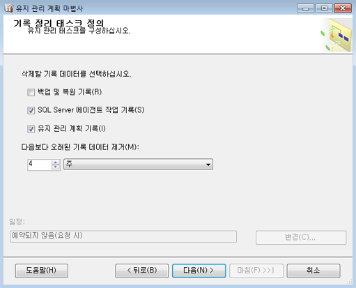

  21. 기록 정리 태스크 정의 대화상자에서 필요에 따라 정리 옵션을 선택합니다.
