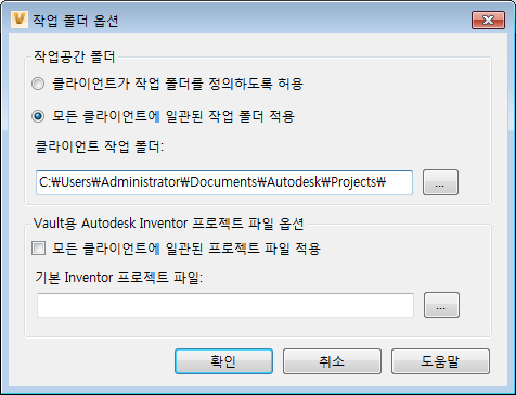

  1. Autodesk Vault를 시작한 다음 관리자로 로그인합니다.
  2. 도구 관리 Vault 설정을 선택합니다.
  3. Vault 설정 대화상자에서 파일 탭을 클릭합니다.
  4. 작업 폴더 섹션에서 정의를 클릭합니다.
  5. 작업 폴더 옵션 대화상자에서 Vault용 기본 Inventor 프로젝트 파일 옵션을 지정합니다.
  6. 모든 클라이언트에 일관된 프로젝트 파일 적용을 선택하여 개별 클라이언트 Inventor 프로젝트 설정을 사용하지 않도록 설정합니다.
  7. 확인을 클릭합니다.
  8. Vault 설정 대화상자에서 닫기를 클릭합니다.
