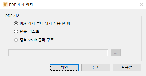

  3. PDF 옵션 영역에서 정의...를 클릭하여 PDF 게시 위치 대화상자를 엽니다.
  4. PDF 게시 위치 대화상자에서 원하는 옵션을 선택합니다.
    1. PDF 게시 폴더 위치 사용 안 함: PDF 파일을 로컬로 게시하지 않도록 설정합니다. 자동으로 생성된 PDF 파일은 Vault Client에서 계속 작성됩니다.
    2. 단순 리스트: 로컬 컴퓨터의 단일 폴더에 모든 PDF 파일을 저장하려면 선택합니다.
    3. 중복 Vault 폴더 구조: 파일의 로컬 복사본을 Vault Client에서 사용되는 구조와 중복되는 폴더 구조에 저장하려면 선택합니다.
  5. 단순 리스트 또는 중복 Vault 폴더 구조를 선택한 경우 찾아보기 버튼을 클릭하고 모든 사용자가 액세스할 수 있는 공유 네트워크 폴더를 선택합니다.
  6. 확인을 클릭합니다.
