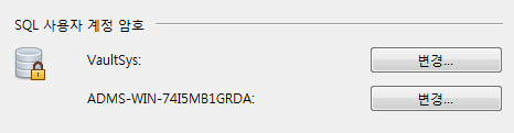

  3. 암호를 변경하려는 계정 옆에 있는 SQL 사용자 계정 암호 섹션에서 변경을 클릭합니다.
  4. 암호 변경 대화상자에서 두 상자에 모두 새 암호를 입력합니다.
  5. 확인을 클릭하여 변경 사항을 저장합니다.
