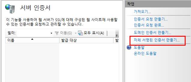

  1. 트리 뷰에서 서버 노드를 선택하고 리스트 뷰에서 서버 인증서 기능을 두 번 클릭합니다.
  2. 작업 창에서 자체 서명된 인증서 만들기...를 클릭합니다.

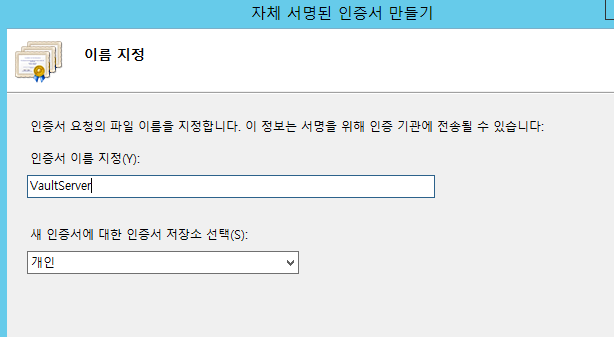

  3. 친숙한 이름을 입력하고 확인을 클릭합니다.
