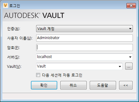

Copy Design - Vault에 로그인
시작 메뉴에서 Copy Design에 액세스하는 경우 관리자가 지정한 고유한 사용자 이름 및 암호를 사용해 로그인해야 합니다. 계정이 설정되어 있지 않은 경우 관리자에게 문의하십시오.
주: 이 기능은 Copy Design 독립 실행형 응용프로그램에서 사용할 수 있습니다.
  1. 이 옵션은 Autodesk Vault Professional에서만 사용할 수 있습니다. Microsoft Windows Active Directory 계정이 있는 경우 Microsoft Windows 사용자 계정 자격 증명을 사용하여 Autodesk Data Management Server에 로그인할 수 있습니다. 인증 드롭다운 메뉴에서 Windows 계정을 선택합니다.
    • Windows 인증은 Active Directory 도메인에만 사용할 수 있습니다.
    • Windows 인증을 사용하지 않으려는 경우에는 유효한 Autodesk Data Management Server 계정이 있어야 합니다.
    • 주: Windows 인증을 선택한 경우 사용자 이름 필드에 Windows 사용자 이름이 조합된 도메인 이름이 표시됩니다. 사용자 이름과 암호 모두 변경할 수 없습니다.
  2. 첫 번째 단계에서 Windows 인증 옵션을 사용한 경우 시스템 관리자가 사용자에게 지정한 사용자 이름 및 암호를 입력합니다.
  3. 서버가 설치된 컴퓨터의 이름을 입력합니다. 서버의 이름을 모르면 관리자에게 문의하십시오.
  4. 액세스 권한이 있는 Vault의 이름을 입력합니다. 최근에 액세스한 Vault의 이름 여러 개가 드롭다운 리스트에 유지됩니다. 리스트에서 Vault의 이름을 선택하거나 확장 버튼을 클릭하여 이전에 액세스한 데이터베이스의 전체 리스트를 볼 수 있습니다. Vault의 이름을 모르면 관리자에게 문의하십시오.
  5. 다음에 자동으로 로그인하려면 다음 세션에 자동으로 로그인 확인란을 선택합니다.
  6. 확인을 클릭합니다.
