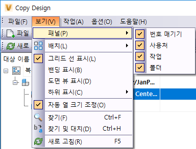

패널을 고정해제하거나, 고정 위치를 변경하거나, 패널을 꺼서 표시되지 않도록 함으로써 Copy Design 인터페이스를 단순화할 수 있습니다.
패널 표시 또는 숨기기
- Copy Design 대화상자에서 보기 > 패널을 클릭합니다.
- Copy Design 인터페이스에 표시하려는 패널을 선택합니다.
패널 고정 또는 고정해제
- 고정된 패널의 제목 표시줄을 선택하고 기본 그리드 밖으로 드래그하여 고정해제합니다.
- 고정해제된 패널의 제목 표시줄을 두 번 클릭하면 자동으로 재고정됩니다.
고정 기본 설정 구성
- 패널의 제목 표시줄을 마우스 오른쪽 버튼으로 클릭하고 다음 중 하나를 선택합니다.
- 부동 - 패널을 고정해제하고 Copy Design 화면의 원하는 위치로 이동합니다.
- 고정 - 이전에 부동으로 설정되었던 패널을 재고정합니다.
- 자동 숨기기 - 사용하지 않는 패널을 자동으로 축소합니다. 이 아이콘은 인터페이스 오른쪽에 나타나며 클릭하여 패널을 열 수 있습니다.
- 닫기 - 패널을 닫고 보기에서 숨깁니다.
