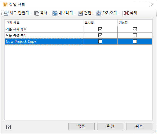

규칙 세트 정의
규칙 세트에는 하나 이상의 규칙이 포함되어 있습니다. 각 규칙은 하나 이상의 조건에 의해 정의되며, 해당 조건이 충족될 경우 특정 파일 특성 및 동작 설정이 대상 파일에 지정됩니다.
중요사항: 규칙에 둘 이상의 조건이 있는 경우 모든 조건이 만족되어야만 결과 특성 동작이 적용될 수 있습니다.
규칙 세트 정의 대화상자에서 규칙이 작성되고 편집되며 삭제됩니다.
규칙 세트 정의 인터페이스에 대한 자세한 내용은 규칙, 조건 및 특성 동작을 참고하십시오.
