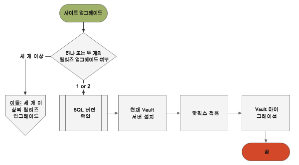

단일 사이트
단일 사이트의 Vault 서버 업그레이드에 대해서는 이 절의 지침을 따르십시오.
하나 또는 두 개의 릴리즈 업그레이드
    하나 또는 두 개의 릴리즈를 업그레이드하는 경우에는 Vault 서버를 한 번만 설치하면 됩니다. 세 개 이상의 릴리즈를 업그레이드하는 경우에는 Vault 서버의 중간 설치가 필요합니다.
    예를 들어, Vault Professional 2017에서 Vault Professional 2022로 업그레이드하는 경우 '3개 이상'의 마이그레이션 경로를 사용합니다.
SQL 버전 확인
    기존 SQL 버전이 설치할 다음 Vault 릴리즈와 호환되는지 확인합니다. 기존 SQL 릴리즈를 업그레이드해야 할 경우(이전 도움말 항목 참조) 모든 멤버쉽 고객이 따르는 발행 서버 SQL 버전을 먼저 업그레이드한 다음 이 섹션으로 돌아갑니다.
현재 Vault 서버 설치
    Vault Server 2011 또는 최신 릴리즈를 설치하면 Vault Server 2010 또는 최신 릴리즈가 자동으로 설치제거됩니다. 따라서 Vault 2010 또는 최신 릴리즈를 설치제거할 필요가 없습니다.
    모든 Vault 설치 시 서비스 팩을 다운로드하고 적용하는 옵션을 사용하도록 설정합니다.
    설치 마지막 단계에서 Vault 서버 응용프로그램을 시작하고 Vault를 마이그레이션할 것인지 묻는 프롬프트가 표시됩니다. 이 시점에는 Vault를 마이그레이션하지 마십시오.
핫픽스 적용
    최종 서비스 팩 이후에 작성된 모든 핫픽스는 각 사이트에서 수동으로 설치해야 합니다. 핫픽스를 설치하면 적절한 마이그레이션을 위한 최신 업데이트가 적용됩니다.
Vault 마이그레이션
    처음으로 Vault 서버를 시작하면 관리자에게 Vault 및 라이브러리 데이터베이스를 마이그레이션할 것인지 묻는 프롬프트가 표시됩니다. 사용자는 마이그레이션이 완료될 때까지 Vault에 로그인할 수 없습니다. 모든 서비스 팩과 핫픽스가 적용될 때까지 마이그레이션하지 마십시오.
    마이그레이션 후 서비스 팩 또는 핫픽스를 적용한 경우 B2B(빌드 간) 마이그레이션을 수행해야 합니다. B2B 마이그레이션은 마이그레이션 시간 초과 섹션 및 Autodesk Wiki에 자세히 설명되어 있는 명령행 옵션입니다.
