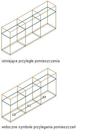

W większości przypadków relacje przylegania między powierzchniami pomieszczeń są istotne przy eksporcie i przetwarzaniu rzutu budynku w aplikacjach inżynierskich. Jeśli zachodzi potrzeba sprawdzenia stanu relacji przylegania w programie AutoCAD Architecture 2022 toolset, można je uwidocznić na rysunku.
Wyświetlanie przylegania powierzchni
