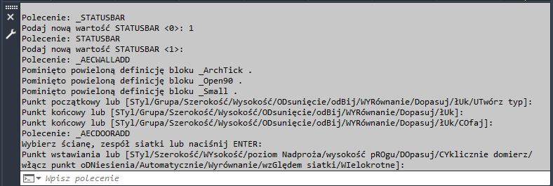

Polecenia można wprowadzać bezpośrednio za pomocą okna wiersza poleceń znajdującego się nad paskiem stanu.
Aby ukryć lub wyświetlić okno wiersza polecenia, kliknij kolejno .
Aby ukryć nieużywane okno wiersza poleceń, pozostawiając widoczny tylko pasek tytułu, kliknij przycisk na pasku tytułu okna wiersza poleceń. Przesunięcie wskaźnika na pasek tytułu pozwoli ponownie wyświetlić okno wiersza poleceń.
