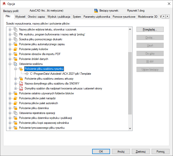

Mimo że szablon powinien zawierać wiele różnych elementów i ustawień, należy zawsze dążyć do maksymalnego „odchudzania” tworzonych szablonów. Przed podjęciem decyzji o zapisaniu elementu bibliotecznego w szablonie należy rozważyć inne możliwości. Elementy biblioteczne należy przechowywać w szablonie tylko wtedy, gdy wszystkie za i przeciw wskazują, że jest to najlepsze rozwiązanie. Zwykle sam szablon powinien zostać zapisany w położeniu określonym w oknie dialogowym Opcje, w polu Ustawienia szablonu.
Konfigurowanie położenia pliku szablonu w oknie dialogowym „Opcje”.

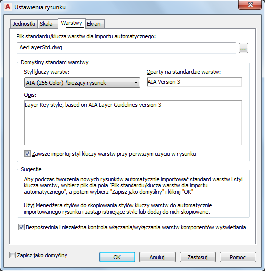

- Style kluczy warstw i standardy warstw: choć możliwe jest przechowywanie ich w szablonie, lepiej zapisać je na rysunku biblioteki i za pomocą okna dialogowego Ustawienia rysunku skonfigurować go w taki sposób, aby aktualny styl klucza warstw był automatycznie importowany do nowego rysunku oraz wszystkich aktualnie otwieranych rysunków. Zagwarantuje to, że używana będzie zawsze najbardziej aktualna wersja.
Ustawienia warstw w oknie dialogowym Ustawienia rysunku. Należy zwrócić uwagę, że styl klucza warstw ustawiony został na automatyczne importowanie oraz, że zaznaczona została opcja Zapisz jako domyślny. Dzięki temu nawet po utworzeniu nowego rysunku bez szablonu załadowany zostanie właściwy styl klucza warstw. Należy także zwrócić uwagę, że zaznaczone jest pole wyboru Zawsze importuj styl kluczy warstw przy pierwszym użyciu w rysunku. Jest to opcja skojarzona z rysunkiem, którą należy włączyć w szablonie. Spowoduje to, że najnowsza wersja stylu klucza warstw będzie używana również w rysunkach już rozpoczętych.
