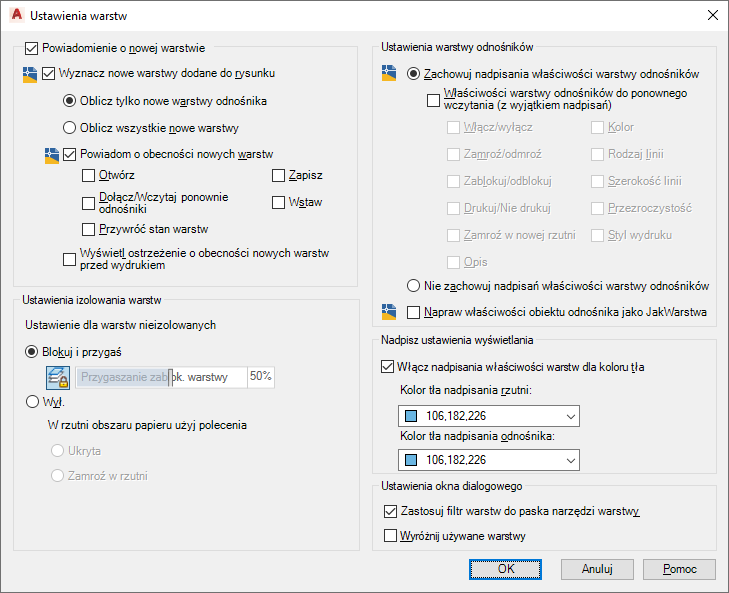

Wykorzystać tę procedurę do informowania o czasie wprowadzenia nowej warstwy do rysunku lub dowolnego dołączonego do niego odniesienia zewnętrznego.
- W razie potrzeby należy otworzyć Menedżera właściwości warstw, klikając
- Kliknij przycisk
(Ustawienia).
- Aby ustawić powiadamianie o nowych warstwach na rysunku, wybierz polecenie Wyznacz nowe warstwy dodane do rysunku.
- Należy określić, czy informacja ma dotyczyć tylko nowych warstw dodawanych do rysunków odniesienia lub nowych warstw na rysunkach odniesienia i na aktualnym rysunku:
Jeżeli informacja ma dotyczyć tylko nowych warstw na rysunkach odniesienia, kliknąć Znajdź nowe warstwy tylko w odnośnikach.
Jeżeli informacja ma dotyczyć nowych warstw na rysunkach odniesienia i na aktualnym rysunku, kliknąć Znajdź wszystkie nowe warstwy.
- Kliknij polecenie Informuj kiedy obecna jest nowa warstwa, aby zdefiniować działania, które mają włączyć poszukiwanie nowych warstw. Za każdym razem, gdy jedno z określonych działań zostanie wykonane na rysunku, wykonane zostanie porównanie między sytuacją kiedy ostatni raz była wykonywana określona czynność (baza warstwy), a sytuacja obecną. Jeżeli w międzyczasie dodane zostały nowe warstwy, wyświetlona zostanie informacja o nowych warstwach.
Na nowych rysunkach baza warstw tworzona jest w momencie pierwszego zapisywania lub drukowania rysunku. Przykładowo, w przypadku dodania warstw do nowego rysunku i jego zapisania tworzona jest baza warstw. Warstwy, które zostały dodane po zapisaniu rysunku traktowane są jako warstwy nieuzgodnione.
- Otwórz: Sprawdza występowanie nowych warstw w czasie otwierania rysunku.
- Dołączenie/ponowne wczytywanie odnośników: Sprawdza występowanie nowych warstw po dołączeniu lub ponownym wczytaniu odnośnika.
- Przywróć stan warstw: Sprawdza występowanie nowych warstw podczas przywracania zapisanego stanu warstw.
- Zapisz: Sprawdza występowanie nowych warstw kiedy rysunek jest zapisywany.
- Wstaw: Sprawdza występowanie nowych warstw kiedy wstawiany jest blok.
- Kliknij polecenie Wyświetlaj alarm wydruku gdy obecne są nowe warstwy, aby sprawdzić występowanie nowych warstw podczas drukowania rysunku.
