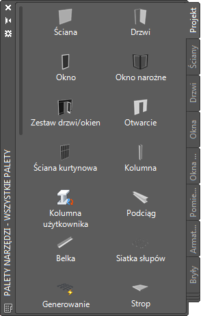

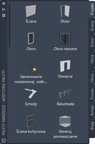

Paleta narzędzi zawierająca narzędzie obróbki ścian kurtynowych
Wymienione poniżej palety zawierają jedno lub więcej narzędzi obróbki ścian kurtynowych:
Paleta narzędzi Narzędzia obróbki ścian kurtynowych
Paleta projektu w grupie palet projektu Narzędzie stylu standardowej ściany kurtynowej oraz domyślne ustawienia innych właściwości ścian kurtynowych.
Katalog narzędzi projektowania w Wyszukiwarce bibliotek pakiet narzędzi ścian kurtynowych i jednostek ścian kurtynowych.
Niestandardowe palety narzędzi utworzone przez administratora programu CAD narzędzia ze stylami i właściwościami ścian kurtynowych dopasowane przez administratora programu CAD do realizowanych projektów lub norm obowiązujących w biurze.
Podczas rozmieszczania ścian kurtynowych za pomocą narzędzi obróbki ścian kurtynowych można skorzystać z domyślnych właściwości tych narzędzi lub też zmodyfikować właściwości, które nie są uzależnione od stylu.
